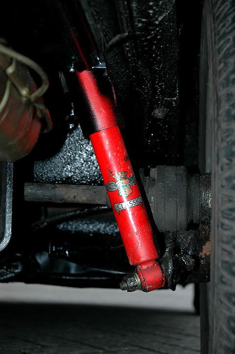

                            Update
                            Vanochtend de schokbrekers onder de auto vandaan gehaald. Echt een klusje van een half uurtje. De classic Koni's zagen er nog uit als nieuw. Het zijn dezelfde als Mart heeft. Uiterlijk dan in ieder geval. Onderdeelnummer van Koni 8040-1083.
                            Want de suto een beetje op en neer verend (zonder dempers dus)had ik nog steeds mijn 'klonk'. Denk nu echt dat het de rubbers zijn van die bananen armen. Maar die vervangen is een lekkere klus.
                            In ieder geval nu zekerheid over de dempers, niets mis mee...
