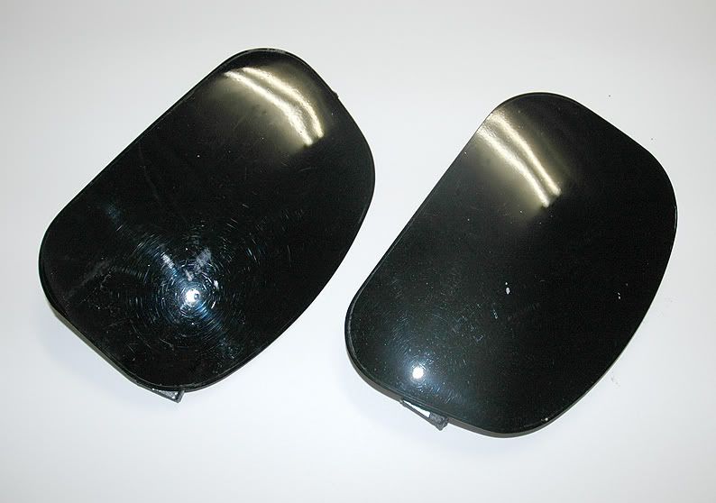

            Mike, heb de afdekplaatjes voor de mistlampen nog liggen. Zal er vandaag een fotootje van schieten.
            Groet,
            Mart.
              Groet,
              Mart.

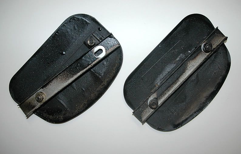

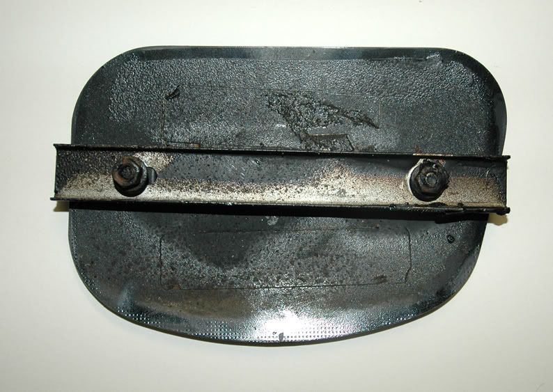

                Mike, bij deze. De klepjes worden d.m.v. de net iets bredere montagestrips vast geklemd. (We hebben het hier wel over het eerste 912 model!)
                    Mike, deze klepjes staan af en toe ook op ebay te koop.
                        Mart,
                        De bevestigingen van onze afdekplaatjes zijn helemaal anders. Zal ook eens een foto posten.
                          Mart,
                            Nog een andere bevestiging op ebay, zie LINK
