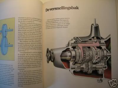

    Ik heb laatst het boekje 'Zo werkt een auto' , destijds een uitgave van Shell, nog eens helemaal door gelezen. Bij navraag blijkt dit voor heel veel mensen een soort 'standaardwerk' geworden te zijn. Met het veel geraadpleegde laatste hoofdstuk waarin probleem en mogelijke oplossing(en) worden behandeld. In dit boekje las ik voor het eerst dat een versnellingsbak eigenlijk 'vertragingsbak' zou moeten heten. Alles heel duidelijk uitgelegd met zo mogelijk nog duidelijkere illustraties. Bovenstaand exemplaar is voor 1 euro van eigenaar veranderd op Ebay.nl

        Mike, als je "opschakeld" versnelt je auto toch. Je gaat toch sneller rijden. Maar je "vertraagd" wel het toerental van de krukas. Dus lijkt me "versnellingsbak" een best wel logische benaming.
        Haha, best wel leuk die woordspeling.
        Mart, inderdaad, een heel leuk naslagwerk met duidelijke tekst en uitleg.

          ja uiteraard klinkt het erg logisch, maar het is echt een vertragingsbak.
          Wij blijven het gewoon versnellingsbak noemen.
