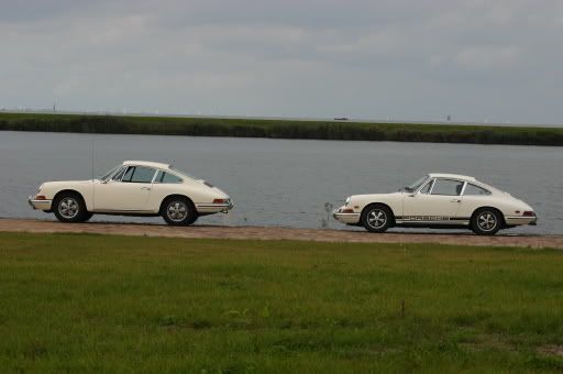

            Is dit echt zo?? Mijn 911 staat voor m'n idee net zo hoog als de 912 links op de foto.

                En de rechter is ook een 912
                Maar er is natuurlijk veel gesleuteld aan onze wagentjes. Dus tegenwoordig is het lastig te zien. Marcel heeft gelijk wat betreft de Fabrieksinstellingen...

                    quote:Originally posted by Ronald : Is dit echt zo?? Mijn 911 staat voor m'n idee net zo hoog als de 912 links op de foto.
                    Ronald, als jij de auto wat laat verlagen naar de originele fabrieksinstellingen, zal je merken dat de wegligging behoorlijk verbeterd en dat de auto minder zijwindgevoelig wordt.

                        Barwaut,
                        Hoeveel cm zit er tussen het asfalt en de bodem bij de linker 912 (dat is die van jouw, toch)? (dan kan ik het even vergelijken)
