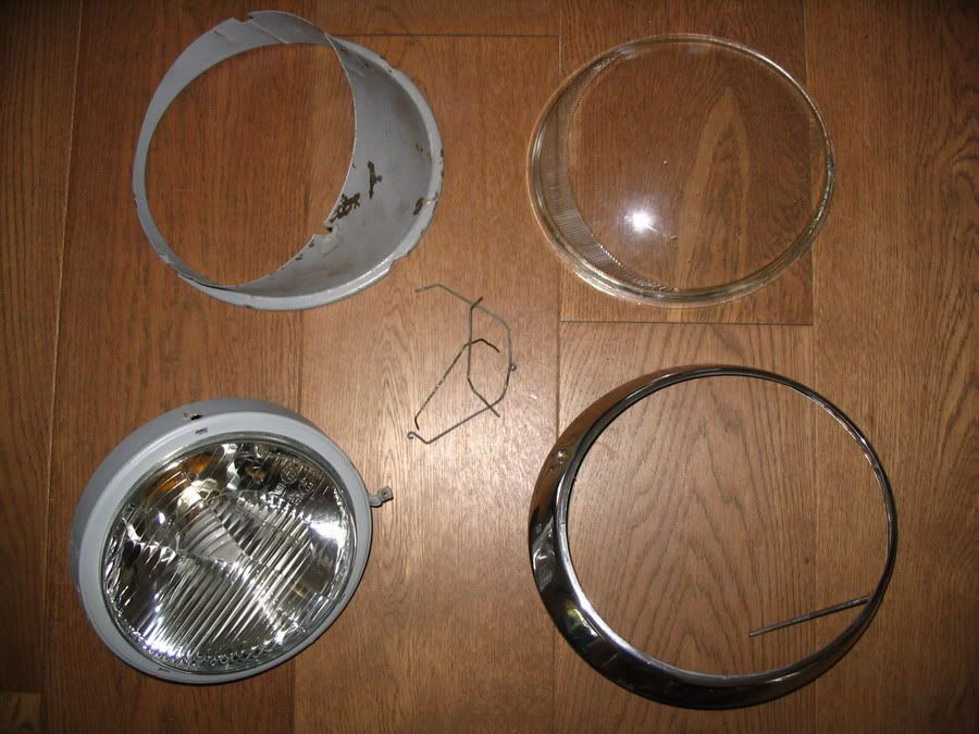

    Nee Richard, geen alternatieve onderdelen gebruiken, alles is te koop voor redelijke prijzen. Volgens mij heb jij dit type koplamp, met binnen in de lamp de zgn. sealed beam (een Amerikaanse lamp)
    Deze lamp kan je vervangen door een Europese koplamp, zie foto hieronder. Je kunt zo'n lamp kopen mét stadslichtlampje( plat glas) of zonder (bol, origineeel uiterlijk) Als je kiest voor een koplamplamp zonder stadslicht, moet je ook Europese knipperlichtglazen hebben. Dus witlicht tussen de claxongrille en de richtingaanwijzer. Het buitenste glas, kan je weer opnieuw monteren. Het is een lastig klusje, en je moet oppassen dat je chroomranden niet beschadigd met de clips die an de binnenzijde zitten.
    Linksonder (in de foto hierboven) zie je lamp die jij waarschijnlijk nodig hebt. Alle Porsche specialisten kunnen je daarmee helpen. Ze zijn niet duur.
    Wat ook een optie is, is het compleet vervangen van jouw koplampunit door een post '73 H4 unit. Zie deze LINK
