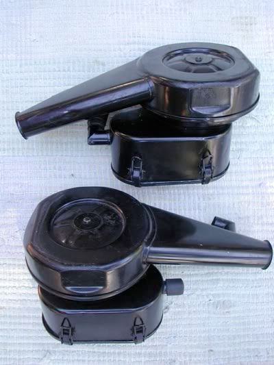

    Heb mijn Solex luchtfilters vandaag op maat gemaakt om op de Weber 40 IDF carburateurs te plaatsen. Ik heb aanwijzingen gekregen van mensen van het 912 bulletin board en Wolfgang. Het is prima gelukt.
    De op eBay gekochte luchtfilters

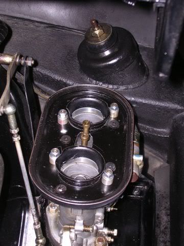

    In de onderste "adapterplaat" heb ik 2 extra gaten geboord, en in het midden heb ik moeten vijlen om de venturi's ruimte te geven.

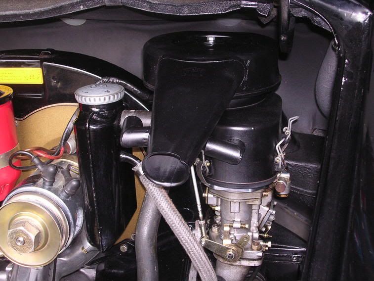

    (geleende foto, mijn motor is nog niet in de auto geplaatst) Zo gaat het straks uitzien. Ik heb ook de voorverwarmingsslangen besteld om het helemaal origineel te maken. Zelf heb ik de luchtfilters (in tegenstelling tot de foto hierboven) direct op de carbs geplaatst. De luchtfilters zitten nu vrij strak op de motorbeplating. Om dit op te lossen, wil ik een isolatie setje bestellen bij Classic&Speedparts. Dit setje is bedoeld om de carburateurs te isoleren van te hete inlaatspruitstukken. Het voorkomt vapourlock, verdampen van benzine in de carbs en een slechte warme start. Zie ook DEZE LINK
