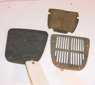

Weet iemand waarom er een rooster zit in dit luikje op de tunnel achterin de auto. Het luikje verschaft toegang tot de ansluiting van de schakelstang. Wat hoort er onder het roosterje te zitten? Isolatie?

Dit rooster zit alleen bij auto's die af fabriek met een webasto standheizung voorzien waren.

De voorlopige uitslag van het onderzoek:
Het luikje voor de 911/912 met Webasto benzine kachel (met gaas achter het roostertje) :
Het luikje voor de standaard 912 (met isolatie achter het luikje):
