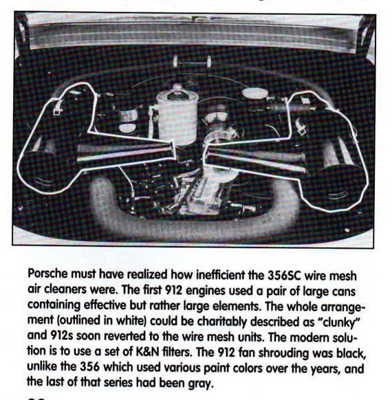

              De boeken spreken elkaar tegen. Het meest waarschijnlijke verhaal is dat de eerste 912's kwamen met het eerste gesloten type (foto hieronder)

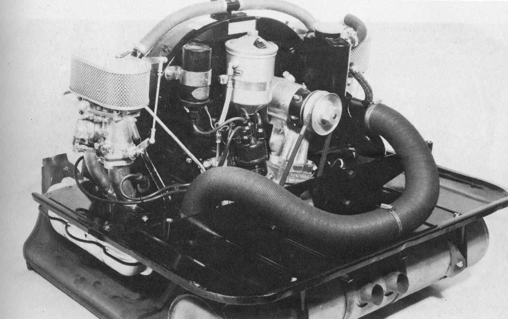

              Dit type was nogal lawaaig en klonk hol, zodat men het luchtfilter van de 356C weer is gaan monteren.
              Zie ook de tekst hieronder uit het boek "the ultimate 912 guide" van Duane Spencer.
              Het later type KNECHT luchtfilters werd gebruikt voor de typejaren '68 en '69. Zelf heb ik een 912 uit sept '65 (type '66) waarop ik het laatste type luchtfilter ga monteren. Dit luchtfilter oogt m.i. het beste en heeft de beste filterende eigenschappen.
