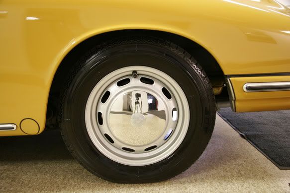

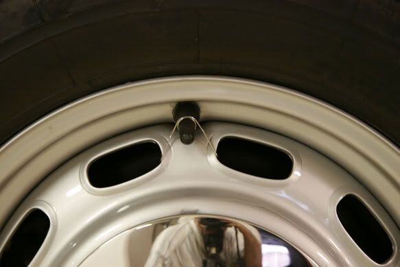

        Ik zag ze eens op een 912 Targa uit '68 in concourstaat en heb de fotootjes bewaard ...
          Hmmm, volgens mij heb ik nooit goed gekeken dan...
          Dacht echt dat ze er anders uit zagen.
            Op die 912 heb ik ze inderdaad ook gezien, had alleen de foto's niet bewaard dus dank je wel!
            De vroege 911/912 maakte nog gebruik van 356 onderdelen, zou dit er ook onder kunnen vallen?
            Ik kan het inderdaad ook niet in de boeken terugvinden....

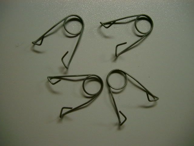

                    Wolfgang stuurde me nog een fotootje van zijn "Valve Stem Supports", hij heeft ze gekocht bij Hofmann, www.classic-parts.com , volgens Wolfgang een prima adres voor 356 onderdelen ...
                      Volgens iemand op het Amerikaanse forum was de steun bedoeld om te voorkomen dat de binnenband ging verplaatsen binnen de buitenband. Op de eerste typen Fuchs velgen zijn ook vaak binnenbanden gemonteerd, dus kan ik me ook voorstellen dat men de ventielsteuntjes op de foto hieronder plaatst ...
                      Ook spreekt men op het forum over de steun die de ventielen moesten hebben op hogere snelheden i.v.m. centrifugaalkrachten. Ook daar kan ik me wat bij voorstellen omdat de venrtielen die zijn gebruikt op onze klassieke Porsches afwijkend (lees groter) zijn van de huidige ventielen (tractor ventielen, bron Erpa Klassiekers)
