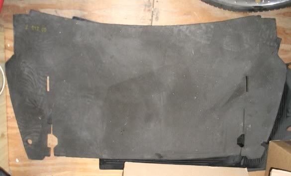

        De dempingsmat in de motorruimte (van de foto) kostte mij in 1999 plm. 65 euro (origineel Porsche) en loonde voor mij niet niet de moeite om zelf te maken. De zijkanten zijn volgens mij niet meer te krijgen, alleen de zijkanten wil ik vervangen door de universele schuimrubber. Hou er rekening mee dat (als je ze op eBay koopt) er ook nog zo'n 20 dollar verzendingskosten en mogelijk invoerrechten bij komen (als je pech hebt) Dus bij de dealer of Porschespecialist is mogelijk voordeliger

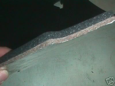

          Marcel, is dit de dempingsmat die jij hebt? Of is dit weer een 'verbeterde' versie?
          En 'what about' deze $20 dollar goedkopere versie?

              Ik denk de bovenste, hier een fotootje:
              Ik zou de gok niet nemen met eBay matten, je kan op een fotooje niet zien wat de samenstelling en gewicht van dat schuimrubber is. Het valt me op dat die originele mat erg zwaar is. Heb ook universeel schuimrubber van dezelfde dikte liggen, die veel lichter is (zal m.i. dan ook minder dempen)

                      Ik vond dit er wel behoorlijk 'dempend' (degelijk) uit zien. Maar je hebt gelijk, het wordt zeer waarschijnlijk een te dure mat als je 'm uit de VS laat overkomen.
