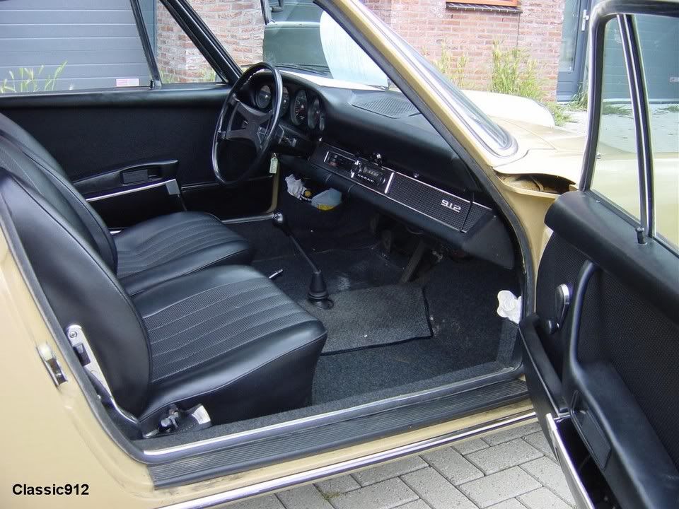

    Erik Pieters laat de stoelen van zij 69-er 912 opnieuw bekleden met zwart skai. Hij vraagt om een goede foto van een juiste stoel uit 1969. Volgens mij is de rechter correct. De linker stoel (bestuurderszijde ) is volgens mij niet correct.
    Graag jullie reactie. Misschien heeft iemand een betere foto van een juiste stoel voor een '69-er.
    De stoel zal niet qua uiterlijk niet veel verschillen t.o.v. het vroegere type. Alleen recliner en de rails zijn anders (en natuurlijk hoofdsteunen en locking seat mechanisme e.d)
    Auto op afbeelding is trouwens een modeljaar 1968. Zie deurbakken. Zo te zien is de linker stoel opnieuw bekleed?

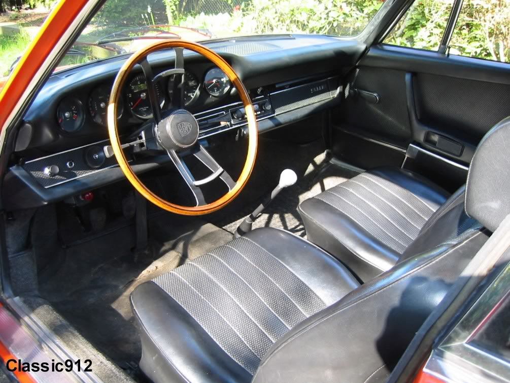

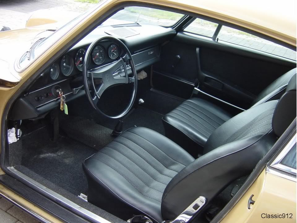

      Hier nog een paar foto's van stoelen uit Porsches modeljaar 1969. 2 foto's uit de Sandbeige zijn van 912. Laatste foto is uit 911E modeljaar 1969.
