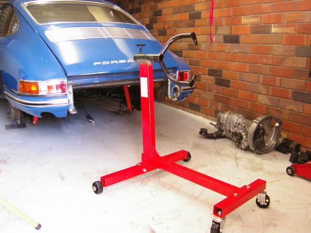

            De motor wordt steeds kaler, alle beplating e.d is nu verwijderd, ik moet eigenlijk een soort van stander bedenken om de motor op te zetten, het op de vloer staan van de motor is niet echt handig. Heeft iemand nog een idee hoe zo iets er uit ziet ?
                    Je ziet ze wel eens op het Amerikaanse forum, zie b.v. deze link
                    Trouwens leuk dat je jouw foto's op het forum post! Hier kunnen we wat van leren

                        Zoiets? Te koop bij Powerplus Tools(.nl)
                        euro 59,-
                          euro 59,-
                            Die is goed, maar de befesting is iets te koort. Het lukt alleen met en verlengering of twee stuukjes houd daartussen.
