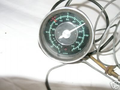

    Vandaag het bericht ontvangen dat de originele buitentemperatuurmeter weer gemaakt is! Het binnenwerk is volledig vervangen inclusief het kwikbuisje.
    Zodra hij in de auto zit, zal ik met trots hem laten zien!

                    Hier even een update met foto's van de diverse gereviseerde 912 meters.
                    Van de diverse meters een paar foto's gemaakt van het uiteindelijke resultaat. Het leuke en misschien speciale is wel dat op de buitentemperatuurmeter te zien valt dat deze uit 11/65 is!
                    Uiteindelijk kom je steeds meer te weten over de auto. Nu is duidelijk (al wat langer) dat deze 912 origineel een europees geleverde (lees duits) auto is geweest. Mahag Duitsland (nu nog bestaande dealer) is de dealer geweest. Al vrij snel is deze auto naar de US gegaan. Dit wordt onderbouwd door het feit dat er vanaf levering in de US een mijlenteller in de auto heeft gezeten. Op de teller valt te zien een datum van 3/66. Het leuke (ik heb het nog nooit gezien) is dat deze mijlenteller is voorzien van een stempel met REBUILD erop. Op het origineel (lees grote foto) is deze stempel goed te zien. Al met al weer wat historie en iets "speciaals" teruggevonden. Zoals te zien op de foto is de temperatuurmeter weer werkend!

                    Temperatuurmeter en benodigdheden:
                    Temperatuurmeter voorzijde werkend:
                    Temperatuurmeter zijkant en achterzijde 11.65:
