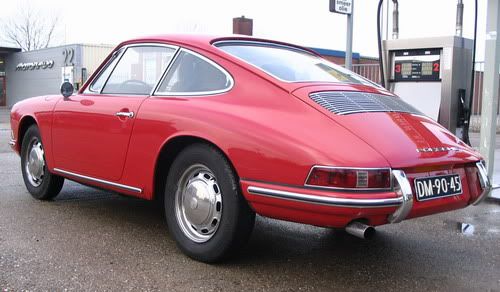

        Heb je nog foto's van je 912?
            Ja ik heb nog foto's maar ik moet allen even kijken hoe ik ze voor jullie zichtbaar krijg.
            Wat hou dat tegen druk in?
                Ik heb de rode 912 gekocht die je bij de foto's zie "mijn 912"
                    Met tegen de druk in bedoel ik dat je een soort veer indrukt. Je krijgt tegendruk als je de pook in z'n 1 zet.
                        Jij hebt dus de rode 912 in Leeuwarden gekocht, gefeliciteerd! Dit is de auto die mij ooit met het 912 virus besmette.
                        Ik heb recent in jouw 912 (proef) gereden en toen ervaren dat het wennen is om met een 5 bak te rijden. De bak was volgens mij in orde.
