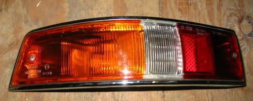

          Dit zijn de knipperlichtglazen die ERPA verkoopt
          Ze kosten daar 65 euro per stuk. Die van Henny ( zie DEZE TOPIC) en mij zijn echter wél mooier en zijn niet van echt te onderscheiden ...

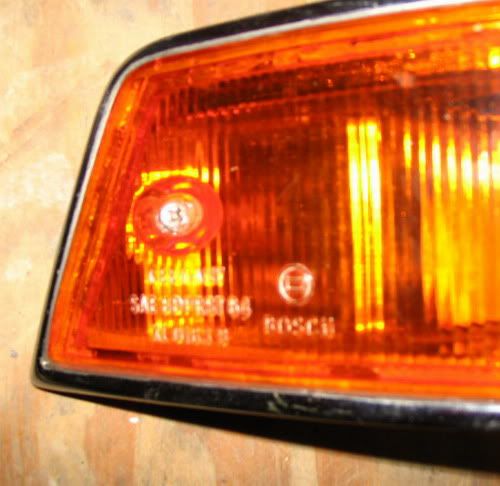

              Mijn knipperlichtglazen, die ik heb vervangen, zijn ook imitatie BOSCH
                  Marcel, dank. Ze zien er inderdaad zeer fraai uit! Ga maar eens bellen met de firma Blankemeijer om te horen wat zo'n setje anno 2006 moet kosten.
