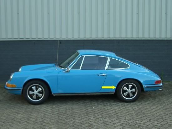

                    Nog weer een aanvulling (Alex wordt er misschien moe van, vroeg alleen wat SWB/LWB betekende) Op het fotootje hieronder ( bij de gele pijl ) zie je waar de auto is verlengd (de afstand tussen de deur en de rand van de wielkast) Porsche heeft zijn best gedaan om het niet teveel te laten opvallen ...
                      Je kan het zien aan het rondje voor de achterwielen
                      SWB 1 vinger
                      LWB 3 vingers
                      Volgens mij staat de pijl niet helemaal oke (iets versprongen)
                        Ik bedoel eigenlijk, de wielbasis is verlengs door de achterwielen iets naar achteren te plaatsen. Om dit niet teveel te laten opvallen is het achterspatbord iets verlengd.
                          oke ik snap het
